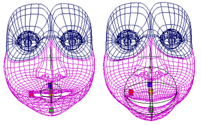

雕刻变形器
雕刻变形器用于创建任意类型的圆化变形效果。例如,在为面部动画设置角色时,可以使用雕刻变形器控制角色的下巴、眉毛或脸颊动作。
通过雕刻变形器,可以使用一个称为雕刻球体的球形影响对象或所创建的任何 NURBS 对象来变形对象。
