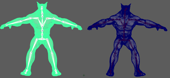

  2. 在角色层级顶部(例如髋部)单击鼠标右键,然后从上下文菜单中选择“选择层级”(Select Hierarchy)。此时将选择整个角色骨架。
  3. 按 Shift 键并选择角色网格。
    选择骨架和网格
  4. 单击“烘焙变形器工具”(Bake Deformer Tool)窗口中的“源”(Source),将角色的特性添加到“源”(Source)字段。

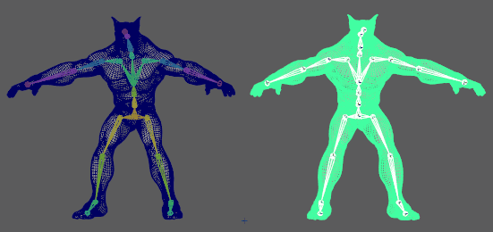

  5. 现在,对目标角色执行相同操作。(在髋部关节上单击鼠标右键,选择“选择层级”(Select Hierarchy),然后按 Shift 键并选择网格。)
  6. 单击“烘焙变形器工具”(Bake Deformer Tool)窗口中的“目标”(Destination),将角色的特性添加到“目标”(Destination)字段。
