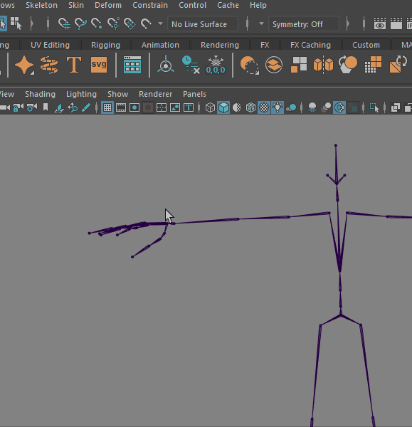

切换关节标签的可见性
显示骨架关节
启用关节标签
  1. 可以通过多种方法在场景视图中显示或隐藏关节标签:
    • 选定骨架后,使用“显示 > 动画 > 关节标签”(Display > Animation > Joint Labels)或“骨架 > 关节标签设置 > 切换选定标签”(Skeleton > Joint Labelling > Toggle Selected Labels),切换选定关节在场景视图中的关节标签可见性。
    • 在“动画”(Animation)菜单集 (F4) 中,单击“骨架 > 关节标签设置 >显示所有标签”(Skeleton > Joint Labelling > Show All Labels)和“骨架 > 关节标签设置 > 隐藏所有标签”(Skeleton > Joint Labelling > Hide All Labels),以在场景视图中显示或隐藏所有关节标签。
    • 在“属性编辑器”(Attribute Editor)中设置单个关节标签的可见性。若要切换单个关节标签在场景视图中的显示,请选择该关节,打开“属性编辑器”(Attribute Editor),然后启用或禁用“关节标签设置”(Joint Labelling)部分中的“绘制标签”(Draw Label)。
  2. 提示:
    • 如果关节标签太小,请使用“首选项”(Preferences)窗口的“字体”(Font)部分(“首选项 > 字体 > Viewport 2.0 字体大小 > 自定义字体大小 > UI 字体大小”(Preferences > Font > Viewport 2.0 Font Size > Custom Font Size > UI Font Size))中的选项调整关节标签文本大小。
      使用“首选项 > 自定义字体大小”(Preferences > Custom Font Size)可显示较大的关节标签
