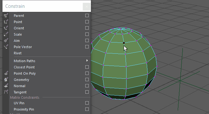

  1. 选择几何体。
  2. 接下来,选择定位器。
  3. 在“动画”(Animation)(F4) 或“绑定”(Rigging)(F3) 菜单集中,选择“约束 > 接近度固定”(Constrain > Proximity Pin)。
    “接近度固定”(Proximity Pin)定位器附加到几何体上与选定变换最近的曲面点。
    接近度固定(Proximity Pin):之后创建和变换新的定位器
  4. 变换几何体或使几何体变形时,变换会随之移动。
