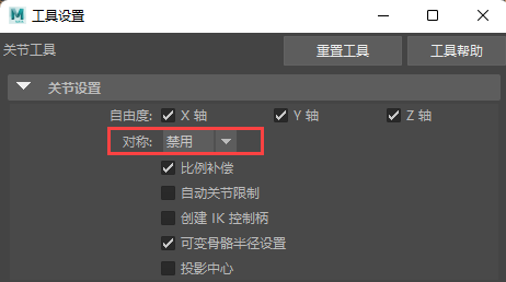

设定“关节工具”(Joint Tool)设置
  1. 在“装备”(Rigging)菜单集中,选择“骨架 > 关节工具”(Skeleton > Joint Tool) > 。
    将显示“关节工具”(Joint Tool)设置。
  2. 在“关节设置”(Joint Settings)部分中,通过从“对称”(Symmetry)下拉列表中选择“X 轴”(X-axis)、“Y 轴”(Y-axis)或“Z 轴”(Z-axis)设置对称轴。
    默认情况下,“对称”(Symmetry)设置为“禁用”(Off)。
    关节“对称”(Symmetry)下拉列表

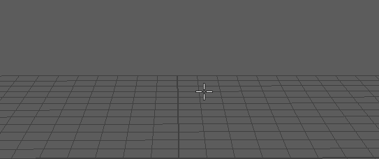

  1. 在模型中单击您要放置关节的位置。
    提示: 创建关节之前,请启用“捕捉到投影中心”(Snap to Projected Center) ,以自动将其放置在模型中央。

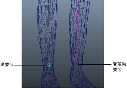

    将创建第一个关节(源关节)。还会创建第二个关节(受驱动关节),并通过对称连接将其约束至源关节。
    单击以放置关节
    注: 在当前实现中,连接了“平移”(Translate)、“旋转”(Rotate)、“缩放”(Scale)、“旋转顺序”(Rotation Order)和“关节方向”(Joint Orient)属性。所有其他关节属性未连接并保持独立。
    所有受驱动关节和关节链显示为粉红色,以便于识别。
