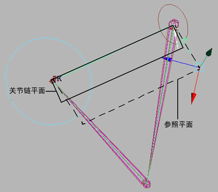

关节链平面
关节链平面是一个平面,它包含了关节链中所有关节并通过轴来设定姿势。关节链平面围绕控制柄向量旋转。操纵极向量时,关节链平面将围绕控制柄向量旋转。
参照平面
要使关节链平面旋转和扭曲关节链,必须相对于某些其他平面旋转平面以便测量扭曲的角度。关节链平面进行相对旋转的平面是参照平面。

参照平面指示器
参照平面指示器是旋转盘上的绿色点,可以通过移动来反映极向量的移动。
扭曲指示器
扭曲指示器是参照平面指示器和旋转盘上的关节链平面指示器之间的绿色曲线。扭曲指示器可显示关节链相对于参照平面的方向。
关节链平面指示器
关节链平面指示器可显示关节链平面相对于参照平面的方向。关节链平面指示器出现在旋转圆盘中。
