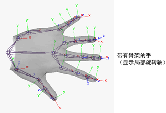

创建手部骨架和平滑蒙皮
假设您为手创建一个模型。手由 NURBS 曲面构成,包括指尖、拇指和手掌区域的曲面。假设您还为手创建骨架,并刚刚通过平滑蒙皮将 NURBS 曲面绑定到骨架。

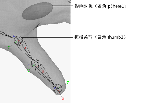

创建多边形球体来模拟肌肉凸起
  1. 创建一个多边形球体,调整比例属性以接近于肌肉形状(例如,将“缩放 X”(Scale X)设定为 1.5,“缩放 Y”(Scale Y)设定为 0.7,“缩放 Z”(Scale Z)设定为 0.7)。
  2. 在手内部及拇指和食指之间定位球体。

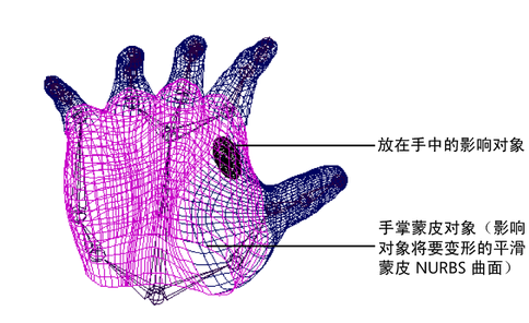

添加多边形曲面作为影响对象
  1. 选择手掌蒙皮对象。(这是平滑蒙皮的 NURBS 曲面,球体将对该曲面变形。)
  2. 选择球体。
  3. 选择蒙皮 > 编辑平滑蒙皮 > 添加影响(Skin > Edit Smooth Skin > Add Influence)。

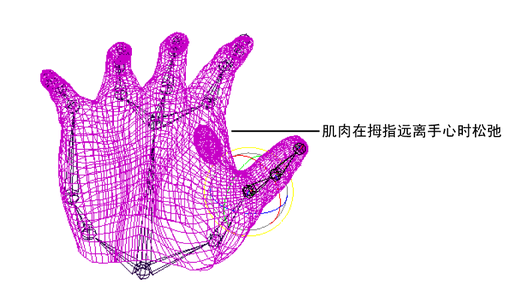

测试变形
现在,当拇指定位在远离手掌的位置时,肌肉会显示松弛。

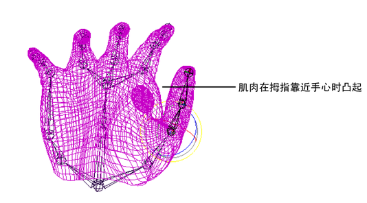

但是,在旋转拇指使其靠近手掌时,曲面会凸起以模拟肌肉的动作。
