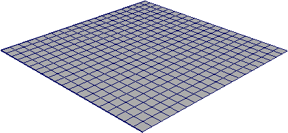

  3. 选择要修改的对象,然后选择“编辑 > 按类型删除 > 历史”(Edit > Delete by Type > History)删除对象上的历史。
    删除对象上的历史并禁用“保留历史”(Preserve History)选项(请参照下文)后,“软修改工具”(Soft Modification Tool)将尝试移除对象上的变形历史。
  4. 清除选择(使对象不再处于选定状态)。

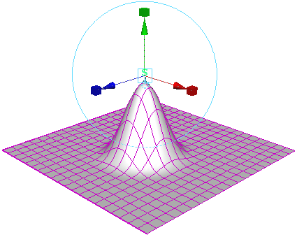

  5. 在“装备”(Rigging)菜单集中,选择“变形 > 软修改”(Deform > Soft Modification) > ,然后设置以下内容:
    • 禁用“保留历史”(Preserve History)
    • 禁用“未选择遮罩”(Mask Unselected)
    • 禁用“在当前选择周围衰减”(Falloff Around Selection)
    然后单击“软修改”(Soft Modification)。

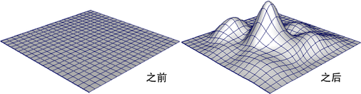

  6. 单击待修改对象的一部分,然后按所需方向拖动来变形对象。

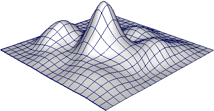

  7. 继续拖动对象的不同部分,以创建所需的形状。
