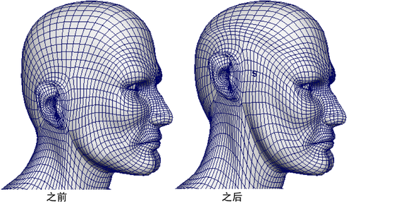

示例工作流:使用软修改变形器移动角色的耳朵
该示例显示了如何移动角色的耳朵,使耳朵周围的蒙皮发生调整以适应耳朵的新位置。

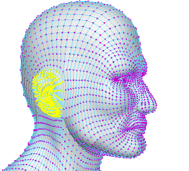

  1. 选择要移动的耳朵顶点和周围蒙皮。请确保选择头部两侧的耳朵顶点,以便使变形对称。
    (选择周围的区域将发生变形,使移动的顶点自然融合到周围区域中。)

  3. 使用操纵器移动耳朵(例如,向上)。
  4. 调整 属性(例如,“衰减半径”(Falloff Radius)、“衰减曲线”(Falloff Curve))以交互式调整新耳朵位置混合到周围蒙皮中的方式。
