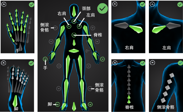

主“角色”(Character)视图按图解排列布置 HumanIK 节点,指示两足动物中每个骨骼的放置位置。它提供一个可绘制角色结构图的可视化工具,还能提供有关骨架定义状况的反馈。另请参见帮助手册中的HumanIK 角色结构。
手、脚、脊椎、肩部、颈部和侧滚骨骼视图
可以切换到详细视图,以便映射不同身体部位的其他骨骼。单击圆形箭头按钮 将视图切换到特定的身体部位,或者单击 返回到完整的“角色”(Character)视图。
验证状态
证状态指示器显示在“角色”(Character)视图的右上角。
有效 骨架定义有效。
警告 请参见“验证”状态错误消息字段,了解有关角色在哪些方面需要注意的信息。
黄色符号可能表示已映射骨骼的位置不正确,例如,如果您旋转侧滚骨骼使其不指向 X 轴下方。角色视图也将更新,以亮显位置不正确的骨骼。
无效 骨架定义无效。可能缺少一些必需的骨骼或者多个骨骼的位置可能不正确。
有关解决验证错误以及哪些骨骼映射到的“角色”(Character)每个节点的信息,请参见帮助中的HumanIK 角色结构主题。
