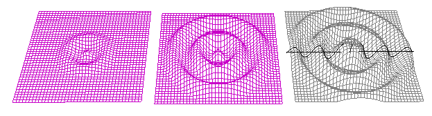

结果如下:

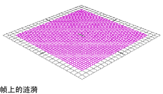

在第 1 帧处设定关键帧涟漪
  1. 在“时间滑块”(Time Slider)中,选择第 1 帧。
  2. 在“通道盒”(Channel Box)中,设置 wave1 的属性,如下所示:
    振幅
    0.0
    最大半径
    0.1
  3. 为所有 wave1 的属性设定关键帧。

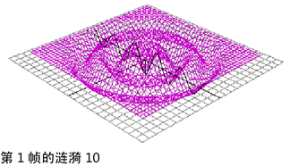

第 10 帧处设定关键帧涟漪
  1. 在“时间滑块”(Time Slider)中,选择第 10 帧。
    • 振幅(Amplitude):-0.2(负值允许降低第一个子波)
    • 衰减位置(Dropoff Position):0.5
    • 最大半径(Max Radius):1
    结果如下所示:

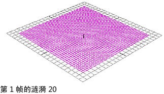

第 20 帧处设定关键帧涟漪
  1. 在“时间滑块”(Time Slider)中,选择第 20 帧。
    • 最小半径(Min Radius):1
    • 振幅(Amplitude):-0.1
    结果如下所示:

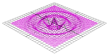

查看涟漪
  1. 拖动或播放动画。
  2. 可以通过继续调整波浪变形器的属性创建更加错综复杂的涟漪效果。也可以将其他波浪或正弦变形器应用到平面以获得更复杂的结果。
