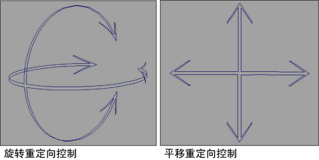

    旋转和/或平移重定向控件将在当前角色集的根处显示。“创建角色集选项”(Create Character Set Options)窗口仍保持打开状态。
  9. 请执行以下操作:
    • 移动旋转重定向控件以更改角色以其为枢轴的位置。
    • 移动平移重定向控件以更改当前角色相对于角色以其为枢轴的位置的位置。

    • 单击“重定向”(Redirect)。此时旋转和/或平移重定向控件将显示在对象的根处,且“角色重定向选项”(Character Redirection Options)窗口会关闭。
    • 单击“应用”(Apply)。此时旋转和/或平移重定向控件将显示在对象的根处,且“角色重定向选项”(Character Redirection Options)窗口仍保持打开状态。
  6. 请执行以下操作:
