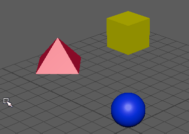

  1. 选择一个或多个目标对象,然后选择要约束的对象。
  2. 在“动画”(Animation)或“装备”(Rigging)菜单集中,选择“约束 > 点”(Constrain > Point)。
