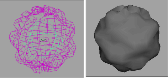

纹理
可以设置 2D 纹理来加大雕刻变形器的强度。按照与方向类似的 NURBS 对象相同的方式为雕刻对象指定纹理坐标。
纹理倍增(Texture Multiplier)
设置 2D 纹理对变形的影响强度。
非均匀(Non Uniform)
启用该属性时,Maya 将归一化雕刻变形。如果要补偿可能已应用于目标对象或雕刻变形器的任意非均匀缩放,则启用该属性。

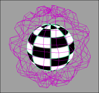

可视化纹理(Visualize Texture)
启用该属性时,将在线框中显示受变形器影响的对象,并且以纹理模式显示变形器本身。这样可以看到所使用的纹理,在绘制变形纹理时非常有用。
