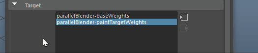

“目标”(Target)列表
列出选定基础形状的目标形状。在绘制融合变形权重时,一次只能从该列表中选择一个目标形状。如果从场景中删除任何目标形状,这些形状仍会保持列出状态并可供在该部分中进行选择。
可单击节点导航器 按钮选择输入或输出平行融合器节点。
选择输入/输出平行融合器节点
