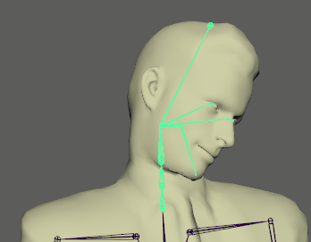

颈部运动减少(Neck Motion Reduction)
“颈部运动减少”(Neck Motion Reduction)滑块从 100% 移动到 0%
用于衰减从角色身体传递到颈部的运动量。在没有足够捕获数据的情况下创建运动时,“颈部运动减少”(Neck Motion Reduction)很有用。
“颈部运动减少”(Neck Motion Reduction)滑块通过平均化角色颈部和胸部之间的运动来起作用:
  • 0%:运动不减少
  • 50%:将传递的运动减半,运动发生衰减
  • 100%:颈部按与胸部的预定距离移动,运动僵硬且不自然,因为没有任何运动从身体传递到颈部
