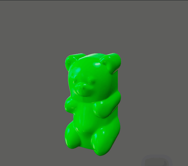

抖动变形器
抖动变形器允许您使曲面或曲线上的点在移动、加速或减速时振动。
抖动变形器模拟橡皮糖熊的凝胶状振动
例如,可以创建各种效果,如:
可以将抖动应用到特定点或整个对象。在抖动变形器的上下文中,术语点意味着多边形或细分曲面的 CV、晶格点或顶顶点。
一个有用的技巧是应用抖动给组成并改变蒙皮的影响对象。
请注意,可以在单个对象的不同点上创建两个或更多抖动变形器。只要应用单个抖动变形器到点并调整抖动权重,就可以获取相同的效果。请参见通过绘制调整抖动权重。
