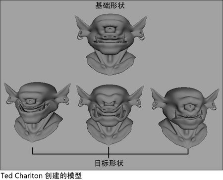

将拓扑更改从基础对象传播到目标对象
您可以更改基础对象的拓扑,然后将这些更改传播到与该基础对象关联的所有目标对象。
传播基础对象拓扑更改

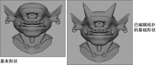

  1. 对基础对象的几何体进行拓扑更改(例如,将其变形)。
    注:
    • 必须使用在其历史中创建节点的工具来变形基础对象。例如,仅移动组件(如顶点、面和边)不会生成历史节点,除非随后应用“编辑网格 > 变换”(Edit Mesh > Transform)。
    • 基础对象的几何体已使用历史进行变形后,请勿删除历史。必须保留历史,以便基础对象将其变形正确投影到目标对象。

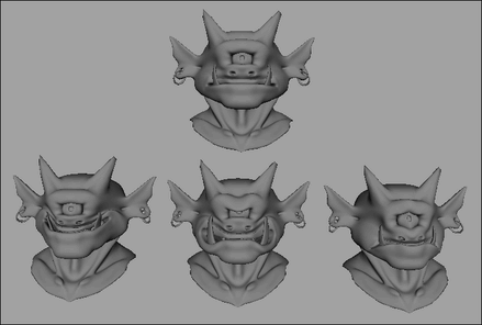

  2. 选定基础对象后,选择“变形器 > (编辑) 融合变形”(Deformers > (Edit) Blend Shape) > 将拓扑烘焙到目标(Bake Topology To Targets)。
    相关目标对象的拓扑将更新以反映其基础对象的拓扑,并烘焙基础对象的建模历史。
