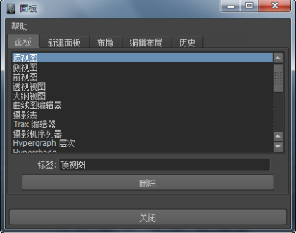

面板(Panels)
显示可以重命名或删除的现有 Maya UI 面板。
  • 选择一个面板并编辑“标签”(Label)字段可将其重命名。您无法重命名“顶视图”、“侧视图”、“前视图”或“透视视图”面板。
  • 选择一个面板并单击“删除”(Delete)可将其从列表中移除。

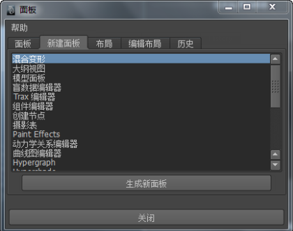

新建面板(New Panel)
包含用于创建新面板类型的控件。

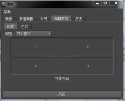

编辑布局(Edit Layouts)
显示当前面板布局以进行编辑。
  • 创建自定义面板布局
    配置(Configurations)
    使用该选项卡可更改布局的配置和比例。
    从下拉列表中,选择所需的面板布局。
    通过在布局的缩略图中拖动边框来调整窗格大小。主窗口将更改,以反映您所做的更改。

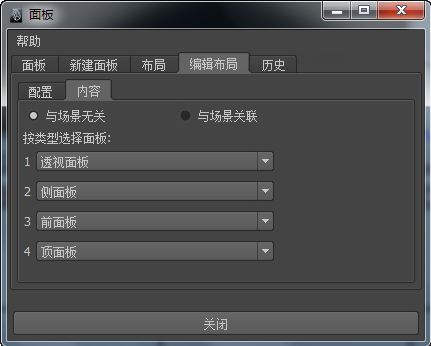

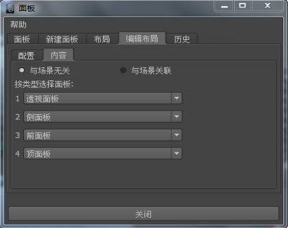

    内容(Contents)
    使用该选项卡可更改在布局中显示哪些面板内容。
    与场景无关(Scene Independent)
    与场景无关的布局可用于所有场景。它们的内容由面板类型定义。
    如果在一个场景中具有多个相同类型的面板,则无法确定在您选择布局时会显示哪些面板。在大多数情况下,这不是问题;但是,如果在特定场景中的工作非常多,则可能希望开发布局以专门与该场景一起保存。
    与场景关联(Associated with Scene)
    这些布局仅在当前场景中可用。如果您具有多个相同类型的面板,则可以指定一个特定面板。
