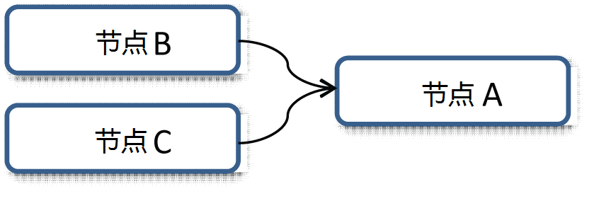

平行场景求值利用所有可用的计算资源更快地对场景求值。这可以通过使用脏传播机制从场景描述构建求值图来完成。
为了使求值图生成正确的结果,必须在 DG 中准确表达依存关系。如果节点依存关系对您的场景不正确,则平行求值将生成错误的结果,或者 Maya 可能崩溃。
例如,在节点 A 依赖于节点 B 和节点 C 的情况下,求值管理器必须在计算 A 的状态
之前计算节点 B 和节点 C 的状态。
