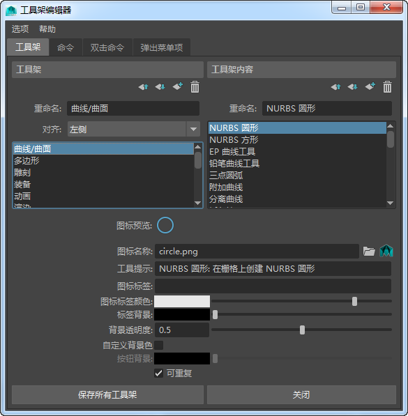

打开“工具架编辑器”(Shelf Editor)
通过工具架编辑器,可以创建和编辑工具架(希望组合在一起的工具和操作的集合)。(另请参见工具架。)
目标 操作
添加工具架 选择现有工具架旁边的 > “新建工具架”(New Shelf)。
重命名工具架 在工具架编辑器的“工具架”(Shelves)部分中,选择要编辑的工具架,然后在“重命名”(Rename)文本框中输入新名称。
重新排列工具架 在工具架编辑器的“工具架”(Shelves)部分中,选择要重新排列的工具架,然后单击 或 。
删除工具架 在工具架编辑器的“工具架”(Shelves)部分中,选择要移除的工具架,然后单击 。
导航工具架 使用工具架左侧的 齿轮菜单导航到上一个或下一个工具架;或者直接跳到另一个工具架。
向工具架添加工具、操作、菜单项或脚本 使用鼠标中键将菜单项或代码段拖动到工具架上。请参见向工具架添加工具、操作、菜单项或脚本。
显示或隐藏选项卡以简化界面 单击工具架左侧 齿轮菜单中的“工具架选项卡”(Shelf Tabs)条目,以切换“工具架选项卡”(Shelf Tabs)的显示。
