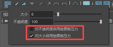

将绘图板压力设置与 Blue Pencil 结合使用
    右键单击“铅笔”(Pencil)“笔刷”(Brush)工具(位于 Blue Pencil 工具栏中)上单击鼠标右键,然后激活“对不透明度启用绘图板压力”(Enable Tablet Pressure for Opacity)和“对大小启用绘图板压力”(Enable Tablet Pressure for Size)选项。
    铅笔绘图板压力设置
可以在界面首选项(Interface Preferences)的“绘图板 API”(Tablet API)部分中切换绘图板 API。(请参见“窗口 > 设置/首选项 > 首选项 > 界面首选项”(Windows > Settings/Preferences > Preferences > Interface Preferences))另请参见绘图板设置。
