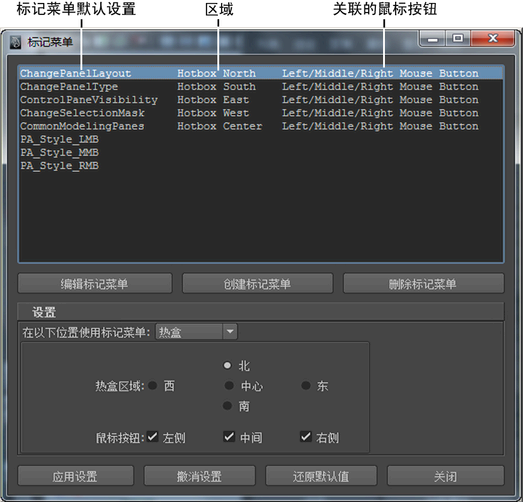

标记菜单编辑器(Marking Menu Editor)
若要打开标记菜单编辑器,请选择“窗口 > 设置/首选项 > 标记菜单编辑器”(Windows > Settings/Preferences > Marking Menu Editor)。
使用此编辑器可编辑可用的标记菜单。定义标记菜单后,必须将其指定给热键或将其添加到热盒中,才能使用它。
创建标记菜单(Create Marking Menu) /编辑标记菜单(Edit Marking Menu)
在该对话框中,可设定菜单名称并测试标记菜单。若要编辑标记菜单中的项目,请在标记菜单图标上单击鼠标右键,并选择“编辑菜单项”(Edit Menu Item)。

设置(Settings)
在以下位置使用标记菜单(Use Marking Menu in)
指定标记菜单是链接到热盒还是热键。
热盒区域(Hotbox Region)
如果为“在以下位置使用标记菜单”(Use Marking Menu in)选择了热盒,请选择标记菜单占用的“热盒”(Hotbox)区域:北、南、东、西或中心。
鼠标按钮(Mouse Button(s))
选择用于显示标记菜单的鼠标左键、鼠标中键或鼠标右键。可以选择一个、两个或三个鼠标按钮。
在热键编辑器中将菜单指定给热键
如果要将标记菜单指定给热键,请在热键编辑器中配置热键。若要打开热键编辑器,请选择“窗口 > 设置/首选项 > 热键编辑器”(Windows > Settings/Preferences > Hotkey Editor)。
