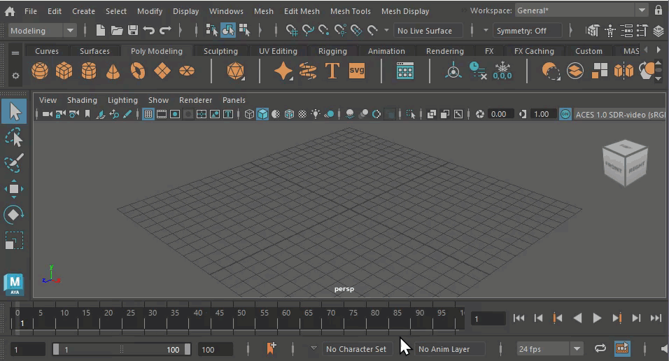

管理自定义菜单集
创建自定义菜单集
  1. 选择状态行(Status Line)菜单下拉列表,然后选择“自定义”(Customize)。
    打开“菜单集编辑器”(Menu Set Editor)
    此时将显示“菜单集编辑器”(Menu Set Editor)。
  2. 选择“编辑 > 新建菜单集”(Edit > New Menu Set)。
  3. 为自定义菜单集输入一个唯一的名称。
  4. 选择“创建”(Create)。
    新的自定义菜单集将显示在“菜单集”(Menu sets)列、“状态行”(Status Line)下拉列表和热盒中。
