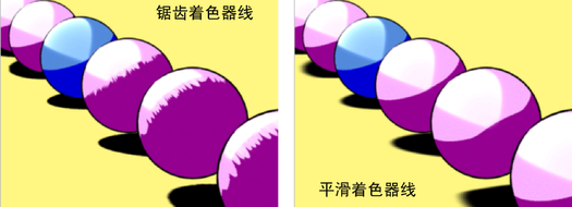

锯齿边疑难解答
(使用区域灯和阴影深度贴图)
如果对象具有指定的渐变着色器并通过带有深度贴图阴影的区域光照亮,那么着色器的线可能会产生锯齿边。若要解决此问题,增加“过滤器大小”(Filter Size)(位于区域光的“属性编辑器”(Attribute Editor)中的“深度贴图阴影属性”(Depth Map Shadows Attributes))。如果还不足以消除锯齿边,同时增加“偏移”(Bias)属性。
