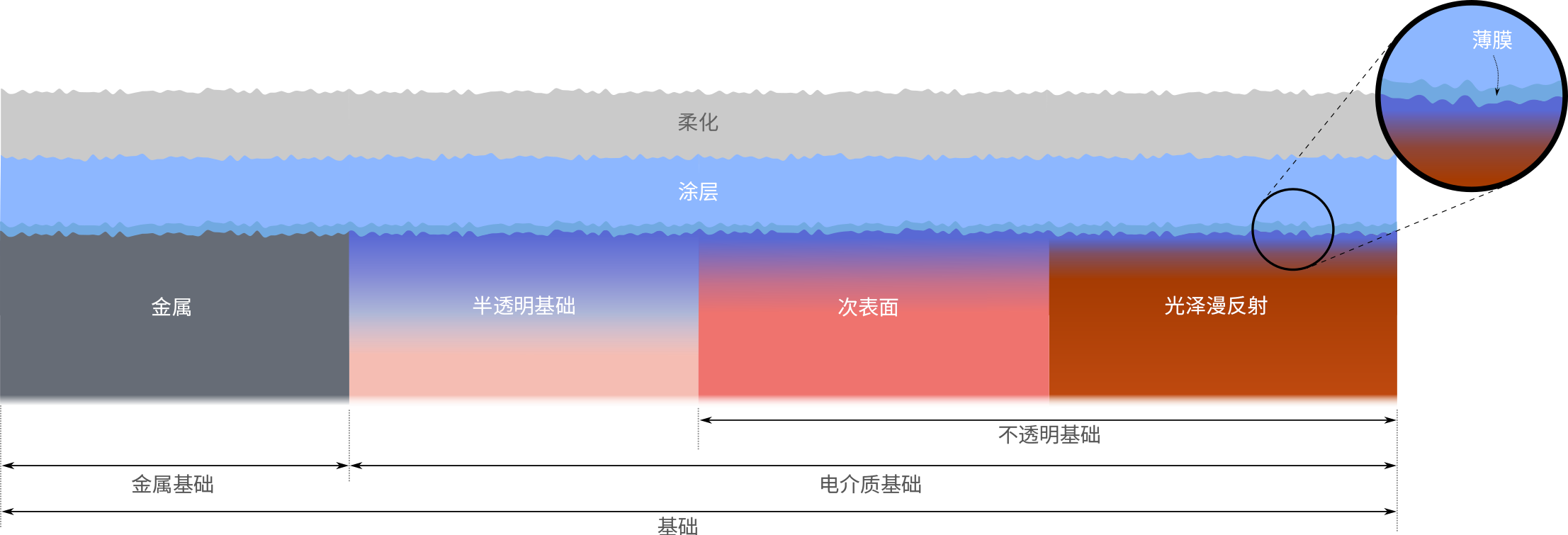

OpenPBR Surface 采用了一种特定形式的材质结构,事实证明,这种结构可用作传媒和娱乐行业中的通用模型。这种结构大致包括:
  • 基础底层,由金属混合而成。此基础层的界面(电介质或金属)会产生主镜面反射光方向分布球。电介质基体表示下面三个成分中的一个,它们可以混合统计:
    1. 光泽-漫反射:具有不透明内部介质的电介质,例如木材、混凝土、纸板和墙漆。
    2. 次表面:具有高散射内部介质的电介质,例如塑料、大理石、皮肤、植物和食物。
    3. 半透明基础:具有半透明内部介质的电介质,例如玻璃、晶体和液体。
  • 涂层:一种可选的电介质层,它可能具有吸收介质,用作基础底层上的涂层。该涂层的电介质界面提供一个次镜面反射光方向分布球。
  • 模糊:一个可选的层,表示微纤维(如细发、桃毛、纺织股线和灰尘粒子)在其他所有对象上的反射。
它还支持自发光、彩虹色薄膜和薄壁模式,用于对窗户玻璃、纸张和树叶等二维半透明薄片进行建模。
OpenPBR Surface 着色器所建模的理想物理材质的示意图。

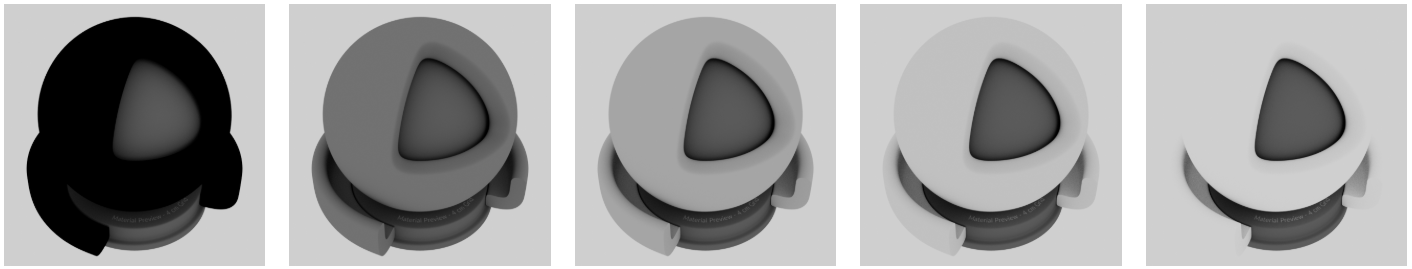

这种材质也是能量守恒的,因此当曲面变成白色时,灯光的反弹不会造成能量损失。因此,它符合“白炉测试”,如下图所示。
白炉测试显示能量守恒。
警告: 使用值大于 1 的层权重或颜色时,通常会破坏能量守恒。建议不要创建此类材质,因为在不同的照明下,它们的表现不可预料,并可能导致噪波增加及渲染性能降低。
