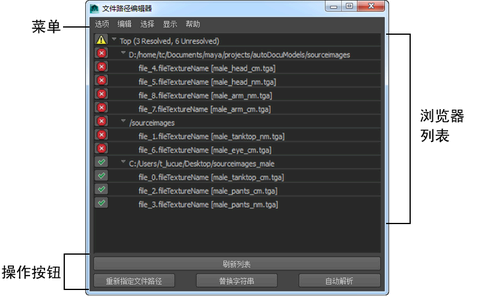

“文件路径编辑器”(File Path Editor)用于查看嵌入到当前场景中的文件的列表。如果移动与场景关联的文件(例如,将其重新定位到计算机上的其他文件夹),那么 Maya Creative 将无法找到该文件并显示错误。使用“文件路径编辑器”(File Path Editor)可以快速轻松地重新链接未解析的路径,例如,允许您像文件纹理编辑器一样重新指定损坏的纹理路径。
“文件路径编辑器”(File Path Editor)具有以下主要区域:

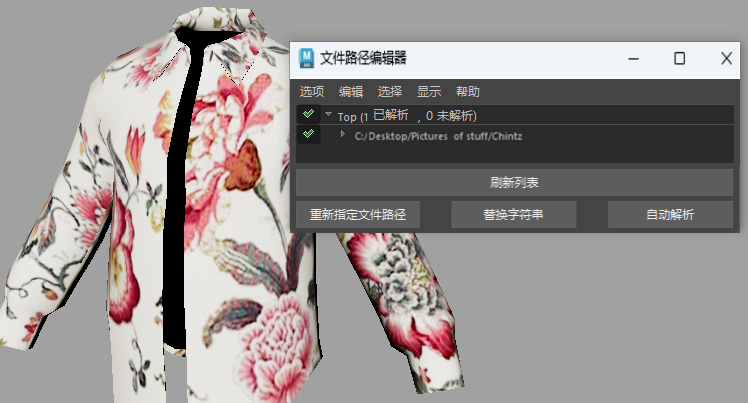

    在此示例中,衬衫模型应用了花卉纹理。

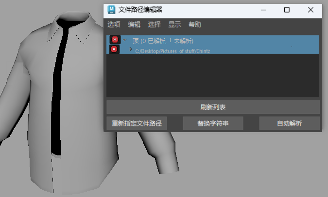

    纹理文件已移动到另一个位置,衬衫现在无纹理。

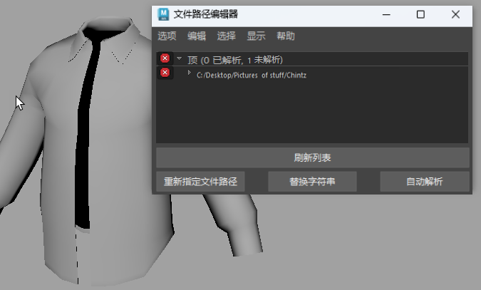

  1. 打开“文件路径编辑器”(File Path Editor)“窗口 > 常规编辑器 > 文件路径编辑器”(Windows > General Editors > File Path Editor)
    缺少的文件在其文件路径旁边显示一个红色 x。

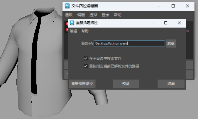

  2. 选择损坏的文件路径,然后单击“重新指定文件路径”(Repath Files)
    将显示“重新指定路径”(Repath)对话框。激活“搜索文件的子目录”(Search Subdirectoriess for Files)“重新指定当前已解析文件的路径”(Repath Currently Resolved Files)选项。

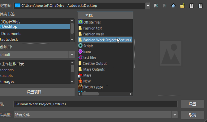

  3. 单击“浏览”(Browse)以导航到缺少的纹理文件的位置。
  4. 找到缺少的文件后,单击“重新指定路径”(Repath)
