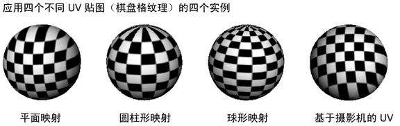

使用逐实例 UV 集
尽管始终可以将某个特定形状的不同实例与不同的材质相关联,现在可以将不同的 UV 集与不同的实例相关联。在对象的实例上烘焙阴影(例如,照明游戏级别)时,或使用不同的纹理创建单个形状的实例(例如,一堆箱子,其中一些在不同的位置处有孔,等等)时,这非常有用。
如果 UV 集是逐实例的,那么术语 UV 集系列指的就是应用于不同实例的关联 UV 集。在某个给定系列内,可能会将单个 UV 集应用到一个或多个实例。

  6. 在“创建 UV”(Create UVs)菜单下选择一种 UV 映射类型(如“平面”(Planar)、“圆柱形”(Cylindrical)或“球形”(Spherical))。确保在映射的选项窗口中已禁用“创建新 UV 集”(Create New UV Set)。
    会为共享当前集的名称的选定实例创建一个新 UV 贴图。

使用硬件纹理在“场景视图”(Scene view)中渲染或显示不同的(逐实例)UV 映射时,现在应该会在实例化对象上显示这些映射。
