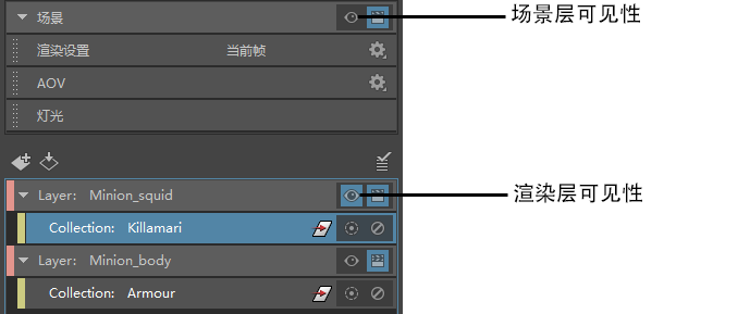

无论创建的是渲染层还是场景渲染层,每次只能有一个渲染层可见。
可以将对象添加到层中的集合,而不必位于该层中。因此,您可以将对象添加到目前不位于其中的层。
若要确定所处的层,请查找带有
亮显图标的层。如果位于场景层中,则“渲染设定”(Render Setup)编辑器顶部的“场景”(Scene)设置区域中的
将亮显。
若要切换到其他渲染层或场景层,请在层上单击
