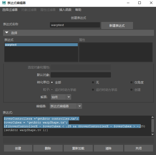

创建表达式
可以使用“表达式编辑器”(Expression Editor)编辑现有表达式,但也可以添加新表达式:
创建表达式
  1. 在“表达式”(Expression)字段中输入表达式。
  2. 在“表达式名称”(Expression Name)框中键入表达式的名称。
  3. 单击“新建表达式”(New Expression)

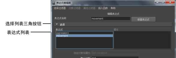

“选择”(Selection)列表
“表达式编辑器”(Expression Editor)默认情况下显示“选择”(Selection)列表。该列表显示对象和属性的列表,或已创建的表达式的列表。
若要显示对象和属性的列表,请选择“选择过滤器 > 按对象/属性名称”(Select Filter > By Object/Attribute Name)。这是默认显示。
要显示在场景中创建的表达式的列表,请选择“选择过滤器 > 按表达式名称”(Select Filter > By Expression Name)。
对于粒子形状节点,您不需要从“属性”(Attributes)列表中选择属性。对于每个粒子形状节点,只能创建一个创建表达式和两个运行时表达式(在动态计算前后)。系统会对每个属性显示相同的表达式。
创建新的表达式时,可以单击此列表中的一个对象,以选择该表达式应用到的默认对象。
在“表达式编辑器”(Expression Editor)中选择默认对象时,可以跳过(忽略)作为完整属性名称一部分的对象名称和期间。
“表达式”(Expressions)列表
“表达式”(Expressions)列表显示在场景中创建的所有表达式。搜索要编辑的表达式时,单击此列表中的表达式以显示和编辑其内容。
隐藏“选择”(Selection)列表
可以隐藏“选择”(Selection)列表,以降低窗口中的混乱情况。为此,请单击“选择”(Selection)旁边的三角形(请参见上一个图)。
