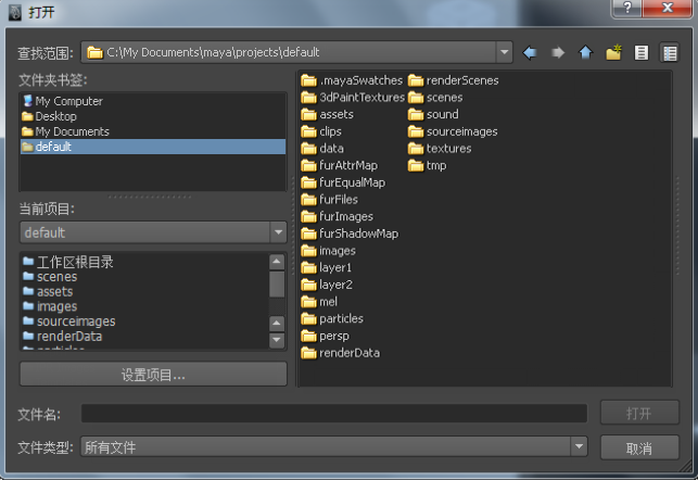

允许用户使用 fileDialog 选择文件
fileDialog 命令可显示文件打开对话框窗口。请参见 Maya MEL 命令文档中的 fileDialog
fileDialog -directoryMask "*.txt"
