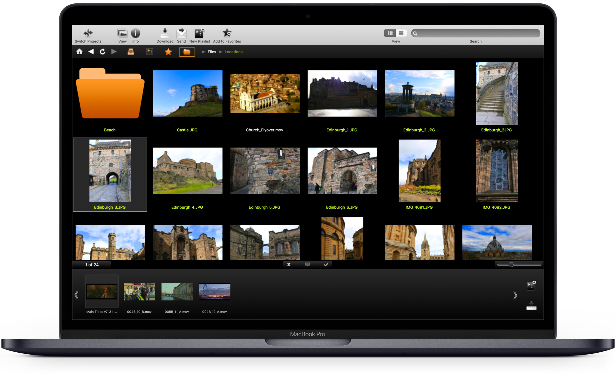

准备图像
我们建议使用以下格式创建图像:
我们建议将图像大小保持在5000 x 5000像素以下。
容量上限为500MB或1000万像素(例如:10,000 x 10,000)。超出此限制的图像无法在PIX中查看,未加水印,并且没有预览缩略图。
我们还建议对图像使用RGB颜色。但是,还支持Gray、Index和Lab。如果发布具有CMYK颜色的图像,则可能会影响叠加水印的颜色。
有关PIX上图像支持的注释:

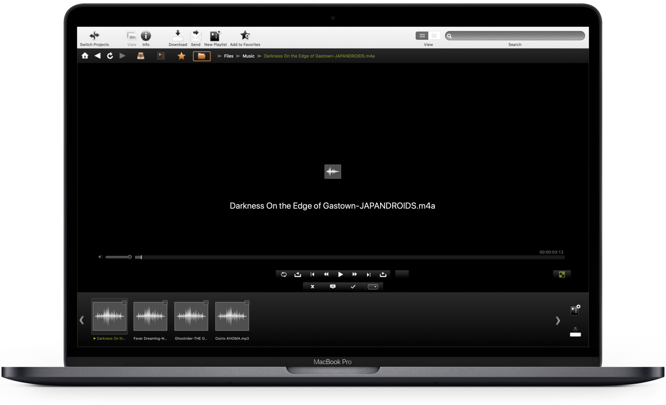

准备音频文件
我们建议创建AAC音频文件。我们还支持WAV、AIFF、BWF、SND、MP3、MP4、M4A和AU文件。
