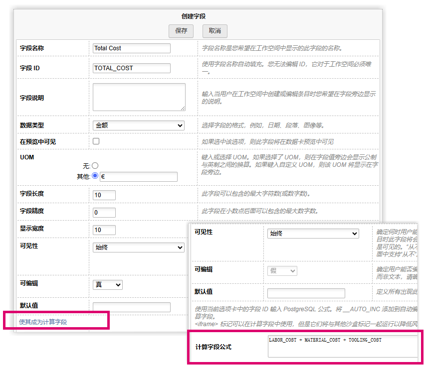

计算字段是“条目详情”字段,它们根据您定义的公式自动计算值。它们会随着数据的更改而实时更新,并且可以使用 HTML 包含自定义用户界面元素。计算字段不仅可以显示在“条目详情”中,还可以在工作空间视图和报告中使用。
计算字段有助于:
计算字段支持多种基本功能:
COST_1 + COST_2 WHEN (MEASURED_WEIGHT > WEIGHT) 或 WHEN (CONFIRMED is FALSE)LENGTH|| ' mm 'CASE WHEN (PRIORITY is null) THEN ‘?’ WHEN (PRIORITY = 1) THEN 'Low', WHEN (PRIORITY = 2) THEN ‘Medium’, ELSE ‘High'WHEN(PRIORITY is not null) 计算字段还支持多种高级功能:
ROUND(CONFIRMED_EFFORT - PLANNED_EFFORT, 0)coalesce(LABOUR_COST,0)CAST(COST as FLOAT)DATE_PART('day', CURRENT_DATE – LAST_MODIFICATION_DATE)WHEN LENGTH(TITLE) < 10 THEN<span style=“color:red“>High</span><iframe src=“www.google.com“><object style="width:100%;height:500px“ data="'||DRAWING_URL||'&inline&thumbnail" type="application/pdf"></object><img style="height:60px" src="https://yt3.ggpht.com/-JP7BQdvTP60/AAAAAAAAAAI/AAAAAAAAAAA/zvpjFigLSis/s900-c-k-no-mo-rj-c0xffffff/photo.jpg"><a "href=www.google.com" target=“_blank“>Search</a>有关更详细的示例,请参见计算字段公式的示例
您可以创建新的计算字段,或将现有字段转换为计算字段。
