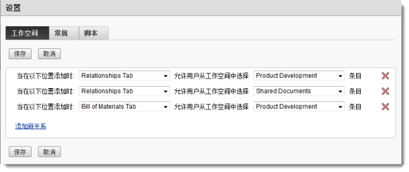

    设置工作空间关系
  4. 在“工作空间关系”页面上,单击“添加新关系”以添加新的空白行。
  5. 在第一个下拉列表中,单击工作空间中将用作链接起点的选项卡。
  6. 在第二个下拉列表中,单击链接指向的条目所在的工作空间。

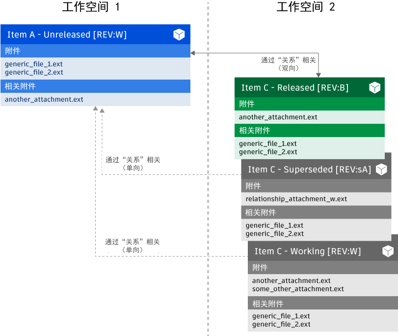

高级功能 - 修订版控制的条目与关系
创建修订版控制的工作空间的关系时,添加到“关系”选项卡的条目会固定到修订版控制的条目的特定修订版。相关附件内容(在“附件”选项卡中)由这些关系驱动。
示例:
  1. 假设,“Item A [REV:W]”与“Item C [REV:A]”有关系。
  2. 用户可以在“关系”选项卡中查看这两个条目之间的双向关系。
  3. “相关附件”选项卡中会显示“Item C [REV:A]”的“附件”选项卡中的内容。
  4. 最后,系统中的另一位用户创建了“Item C [REV:A]”的生产修订版,从而生成了“Item C [REV:B]”,并且将 A 标记为“已取代”(“Item C [REV:sA]”)。
场景 1:条目处于生产修订版阶段时,该复选框未选中,从而导致以下情况:

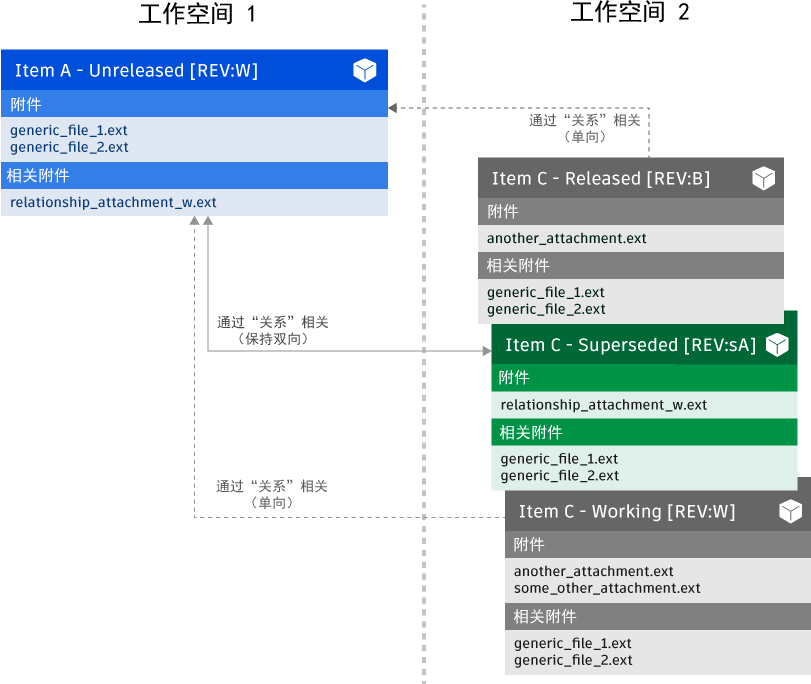

场景 2:条目处于生产修订版阶段时,“限制‘关系’选项卡中的选项为最新版本”复选框已选中,从而导致以下情况:
工作空间新场景
