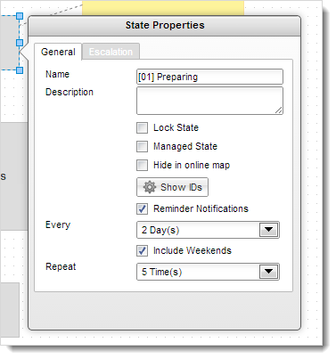

  1. 在工作流编辑器映射栅格中,双击状态以打开“状态特性”弹出式对话框。
  2. 在弹出式对话框的“常规”选项卡中,选中“提醒通知”复选框。
  3. “每”下拉列表中,选择您想要每隔几天发出一次提醒。您可以在 1 到 30 天的范围内任意选择。
  4. 若要包含周末,请选中“包含周末”复选框。
  5. “重复”下拉列表中,选择您想要发出提醒的次数。您可以在 1 到 9 次的范围内任意选择。 设置工作流提醒
  6. 单击弹出型对话框外部的任意位置以将其关闭。
