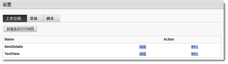

  1. 从导航菜单中,转到“管理员”>“工作空间管理器”
  2. 在工作空间管理器中,展开工作空间的面板。
  3. 单击“高级打印视图”
    此时将打开“高级打印视图”页面。

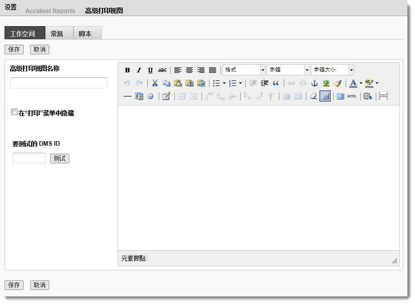

    设置高级打印视图
  4. 单击“新建高级打印视图”
    设置高级打印视图编辑器
  5. 输入视图的名称。
  6. (可选)若要在工作空间页面上的“打印”下拉菜单中隐藏该视图,请选择“在打印菜单隐藏”

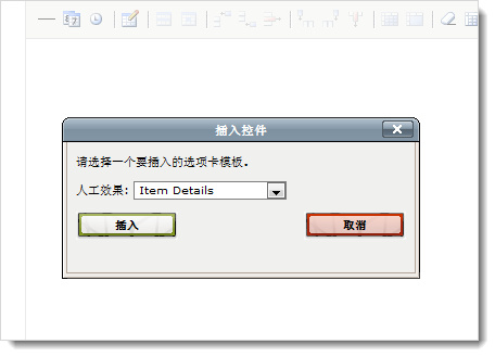

  7. 在编辑器中所需的位置插入工作空间人工效果(选项卡)。
    a) 单击希望插入人工效果的位置。
    b) 在编辑器工具栏中,单击“插入人工效果”图标。
    插入人工效果按钮
    c) 在“人工效果”下拉列表中,选择具有要显示在打印视图中的数据的选项卡。
    选择要插入的人工效果
    d) 单击“确定”
