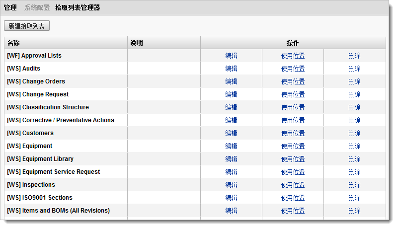

  1. 从主菜单中,转至“管理”>“系统配置”>“拾取列表管理器”拾取列表管理器
  2. 拾取列表管理器中,找到要编辑的工作空间拾取列表,然后在“操作”列中单击“编辑”
