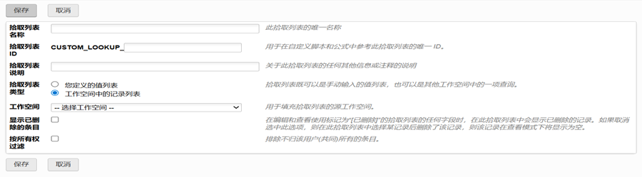

  1. 从主菜单中,导航到“管理”>“系统配置”>“拾取列表管理器”
  2. 单击页面顶部的“新建拾取列表”
    系统将弹出一个表单,其中“已定义的拾取列表”为默认选中项。
  3. “拾取列表名称”字段中输入唯一名称。
    注意:拾取列表 ID 是根据名称自动生成的。如有需要,您可以修改此值。
  4. (可选)在“拾取列表说明”字段中输入描述信息,以提供更多背景说明。
  5. 选择“工作空间中的记录列表”作为“拾取列表类型”
    定义工作空间拾取列表
  6. “工作空间”字段中,选择其记录应显示在拾取列表中的工作空间。
    已定义的拾取列表
  7. (可选)若要在列表中包含已删除的条目,请启用“显示已删除的条目”
    注意:已删除的条目在拾取列表中会显示[已删除]标签。
  8. (可选)启用“按所有权过滤”,可将拾取列表限定为用户拥有或共同拥有的条目。
    注意:此过滤仅在编辑数据时生效。如果先前从拾取列表中选择的条目的所有权发生了变化,则查看条目时将不会应用该过滤器。
  9. 单击“保存”
