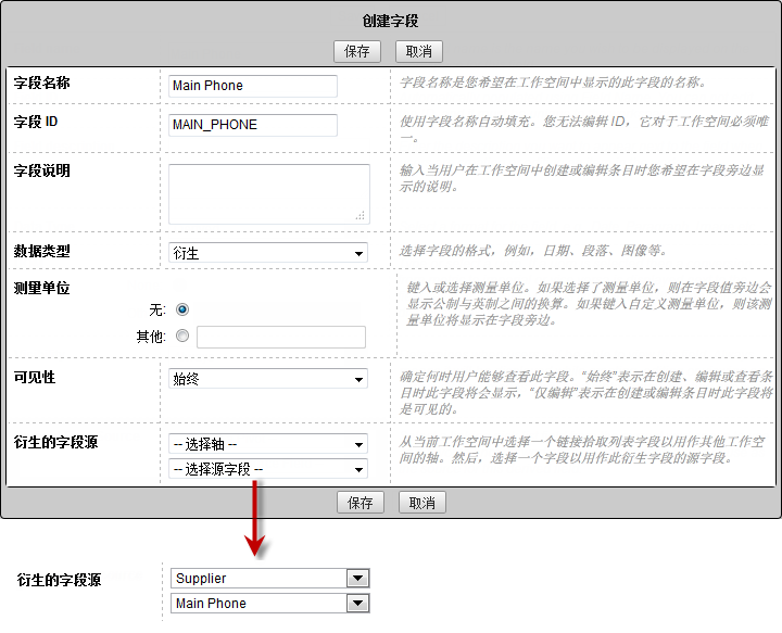

  5. 输入字段名称(例如 Main Phone)和描述。
  6. “数据类型”下拉列表中,选择“衍生”
  7. “衍生字段源”下拉列表中,选择链接到源工作空间(例如,“供应商”)的拾取列表字段。
  8. “源字段”下拉列表中,选择链接的工作空间中要用作衍生字段来源的字段(例如,Main Phone)。
    定义衍生字段
  9. 单击“保存”

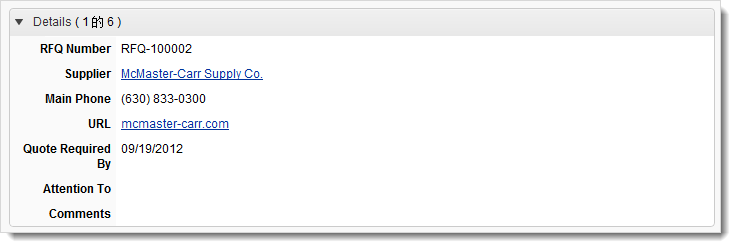

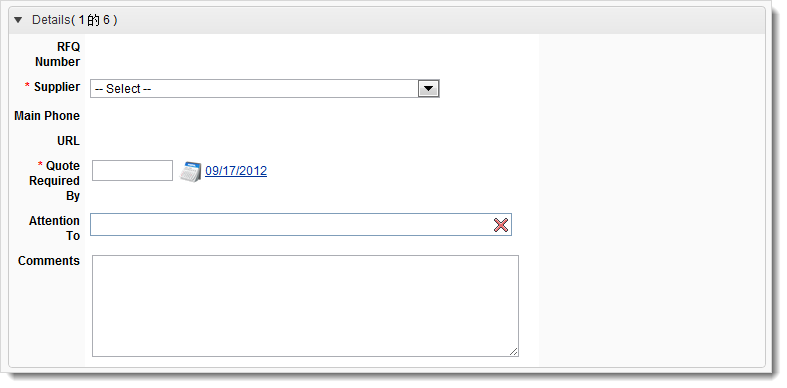

以下是选择供应商前后的衍生字段显示方式:
在选择供应商之前
在选择供应商之后
