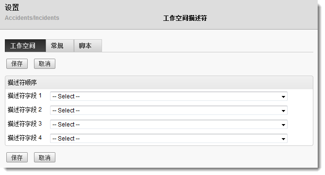

在“工作空间管理器”中,找到要编辑其描述符的工作空间,然后展开其面板。
单击“描述符”。
此时将打开“工作空间描述符”页面。

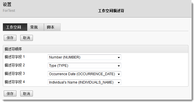

按照您希望字段在描述符中的显示顺序,从“描述符字段”下拉列表中选择最多 4 个字段。
单击“保存”。
若要为“事故报告”工作空间配置描述符,您可以选择以下字段:
