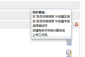

工作空间创建后,您可能会在“工作空间管理器”页面的该工作空间旁看到警告图标。这些图标表示工作空间可用前必须完成的“待办事项”任务。
将光标悬停在警告图标上可查看所需任务的详情。所有任务完成后,这些图标将消失。
显示“待办事项”列表的警告图标
