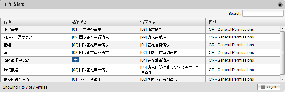

工作流摘要
单击工具栏上的“工作流摘要”可查看工作流程图矩阵,其中列出了工作流的所有转换及其关联的起始状态和结束状态,以及分配的工作流权限。
工作流程概要摘要
在面板中显示转换和状态 ID,启用“显示 ID”

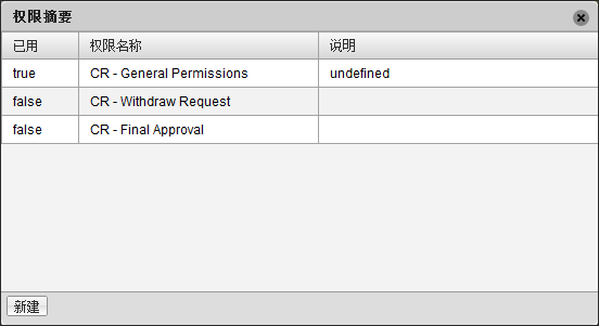

权限摘要
单击工具栏上的“权限摘要”可查看添加到工作流程图的所有权限,以及这些权限是否已分配给转换(已使用:真/假)。您可以通过“权限摘要”添加新权限并稍后将这些权限分配给流程图栅格中的转换。
权限摘要

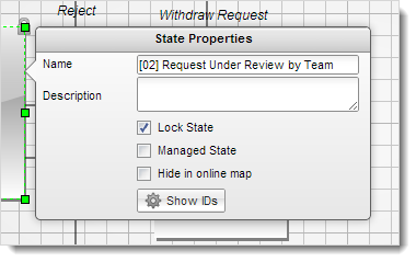

状态特性
双击工作流状态可在“状态特性”弹出型对话框中查看或设置其特性。
工作流状态特性
您可以在“状态特性”弹出型按钮中将工作流状态设为“锁定状态”“受管理状态”或同时设为这两种状态。当条目到达工作流中的“锁定状态”时,该条目将被锁定,无法再进行编辑,除非工作流循环回更早的状态。对于修订版控制的条目,“受管理状态”是工作流中对该条目进行修订的状态点。如果要在某个条目参与整个工作流之前对其进行修订,此选项非常有用。

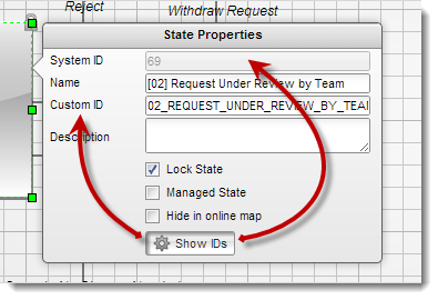

关于状态 ID
如果您要使用服务器端脚本控制工作流,状态 ID 非常重要。工作流程图中的每个状态都具有系统 ID 和自定义 ID。系统 ID 为数字型只读 ID;当输入状态的名称时,自定义 ID 会自动添加到弹出型按钮中。
重要提示:在脚本中,请使用自定义 ID 来指状态。虽然您可以编辑自定义 ID,但每个状态的自定义 ID 在工作流中必须是唯一的。
在弹出型按钮中显示状态 ID 的步骤:

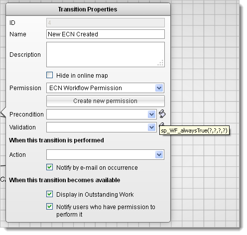

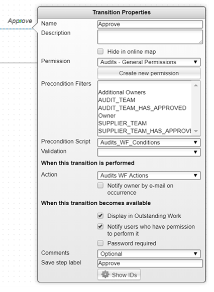

转换特性
双击工作流转换,以在“转换特性”弹出型窗口中查看或设置其特性。
编辑转换特性
转换具有下列特性:

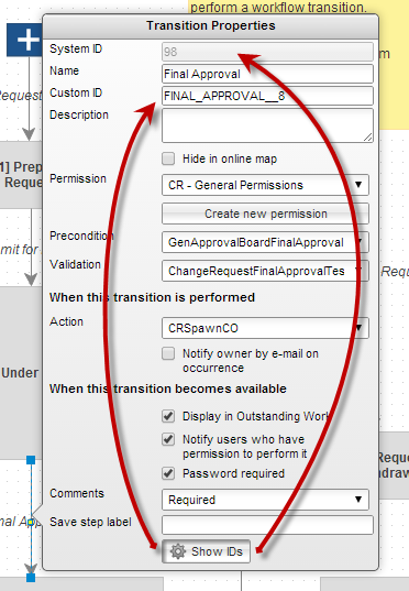

关于转换 ID
如果您要使用服务器端脚本控制工作流,转换 ID 非常重要。工作流程图中的每个转换都具有系统 ID 和自定义 ID。系统 ID 为数字型只读 ID;当输入转换的名称时,自定义 ID 会自动添加到弹出型按钮中。
重要提示:在脚本中,请使用自定义 ID 来指转换。虽然您可以编辑自定义 ID,但每个转换的自定义 ID 在工作流中必须是唯一的。
在弹出型按钮中显示转换 ID 的步骤:
关于旧脚本的说明
“转换特性”弹出型按钮中的“前提条件”“验证”下拉列表中不会显示旧脚本的名称。如果转换连接了旧脚本,则脚本下拉列表将为空,其右侧会显示一个滚动图标。若要查看脚本的名称,请将鼠标悬停在该图标上。
传统转换特性

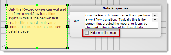

注释特性
若要查看注释的特性,请双击流程图栅格中的注释。
注释特性
若要编辑注释,请编辑文本
若要在工作流程图中隐藏说明,请选中“在联机流程图中隐藏”复选框。隐藏的说明仅在工作流编辑器中可见。
若要关闭弹出按钮,请单击流程图栅格中的任意位置。
