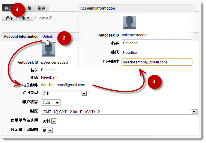

取消链接已映射的帐户
若要修复“已映射”用户的电子邮件不匹配情况,请取消该用户的 Fusion Manage 个人资料与其 Autodesk 帐户的链接,然后更改个人资料中的电子邮件地址,以与 Autodesk 帐户中的电子邮件地址匹配。
  1. “用户”表的“修改用户”列中,单击用户的“编辑”链接。 取消链接已映射的帐户
  2. “帐户信息”窗格中,单击“取消链接”
  3. 更改电子邮件地址,以使其与用户的 Autodesk 帐户关联的电子邮件地址匹配。
  4. 单击“保存”
下一次用户登录时,个人资料将使用新电子邮件地址重新链接到 Autodesk 帐户。
