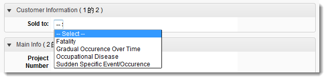

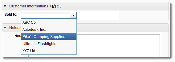

以下是拾取列表字段对用户的显示方式:
拾取列表示例

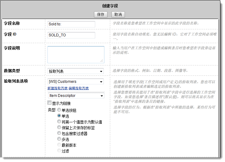

  5. 输入字段名称(例如,“销售给:”)、描述,然后选择“拾取列表”作为字段类型。
  6. “拾取列表选项”下拉列表中,选择您创建的工作空间拾取列表(“[WS] 客户”)。您也可以从此对话框创建新的工作空间拾取列表。
  7. 选择其值应显示在拾取列表中的工作空间字段。
    • 默认情况下,工作空间拾取列表使用“条目描述符”

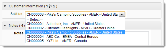

    • 使用“条目描述符”可使保存的值显示为指向相关工作空间条目的可单击链接。
      拾取列表包含具有所示值的条目描述符 已选择条目

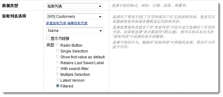

    • 如果“条目描述符”包含的详细信息多于用户需要的详细信息,请选择更简单的字段(例如“名称”)以使列表更易于扫描。
      使用了“名称”字段的拾取列表
      设置字段配置拾取列表
      注意:如果选择“条目描述符”以外的任何字段,则所做的选择将不再显示为链接。拾取列表类型将自动更改为“已过滤”,并且所有其他类型将变为不可用。

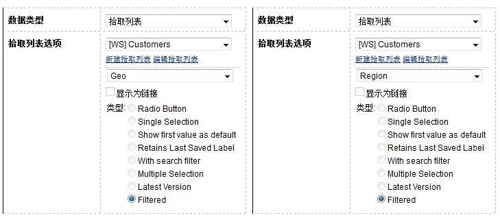

过滤的拾取列表字段通过逐步过滤可用选项来帮助用户缩小大型数据集的范围。若要创建过滤出的拾取列表字段,请配置多个拾取列表字段,这些字段都参考相同的工作空间拾取列表。每个字段都限制下一个字段中显示的值,从而引导用户更快地进行正确的选择。
使用“客户”示例:
如果您的组织在全球拥有数百个客户,那么单个“客户”拾取列表可能会很长且难以扫描。相反,您可以创建多个相关的拾取列表字段(如“地理位置”、“地区”、“国家/地区”和“客户”),这些字段都指向同一工作空间拾取列表(“[WS] 客户”),并在选择值时相互过滤。
以下是这些字段可能在“销售报价”表单中的显示方式:
拾取列表过滤器
重要信息:所有过滤出的拾取列表字段都必须指向同一个工作空间拾取列表。如果组中的任何字段使用不同的拾取列表,则过滤将不起作用。
每个字段都使用不同的工作空间字段作为其源:“地理位置”“地区”“国家/地区”“客户”。当用户从前三个字段中选择地理位置、地区和国家/地区时,“客户”字段仅显示匹配的客户。这样可以更快地找到合适的客户。

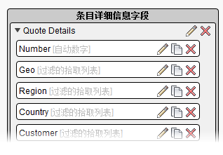

这些图像显示了如何创建字段,以及它们在“工作空间布局”页面上的显示方式:
多个拾取列表过滤器
