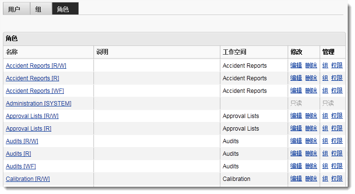

查看角色
  1. “管理”菜单中,单击“用户组角色”
  2. “用户组角色”页面上,单击“角色”选项卡。
用户组角色

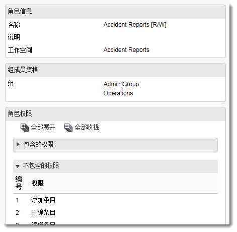

查看角色的详细信息、组和权限的步骤:
查看角色详细信息

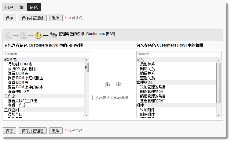

为角色添加权限
  1. “角色”表中,单击角色的“权限”链接。
  2. “管理角色的权限”页面上,从左侧的列表框中选择权限,并将其添加到右侧的列表框中。 为角色添加权限
  3. 单击“保存”。若要保存组并将组添加到角色,请单击“保存并管理组”,然后转至下一部分中的步骤 2。
一次添加多个权限的步骤:
删除角色中的权限的步骤:
查看权限说明的步骤:
过滤权限列表的步骤:

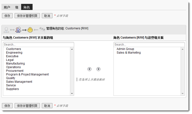

将组添加到角色
  1. “角色”表中,单击角色的“组”链接。
  2. “管理角色的组”页面上,从左侧的列表框中选择组,并将其添加到右侧的列表框中。 将组添加到角色
  3. 单击“保存”
