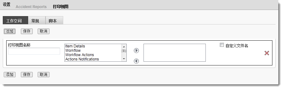

    “设置打印视图”页面将会打开。
  4. 单击“添加”
    设置打印视图对话框
  5. 输入打印视图名称
  6. 选择要包含在打印视图中的选项卡。
    • 双击左侧列表框中的选项卡名称,或
    • 选择名称,然后单击右箭头按钮
    要选择多个选项卡名称,请在单击的同时按住 Ctrl 键。
  7. (可选)若要设置其他打印视图,请重复步骤 4 到 6。
  8. 单击“保存”
打印视图将保存,并且页面将关闭。若要删除打印视图,请单击 删除图标 图标。
