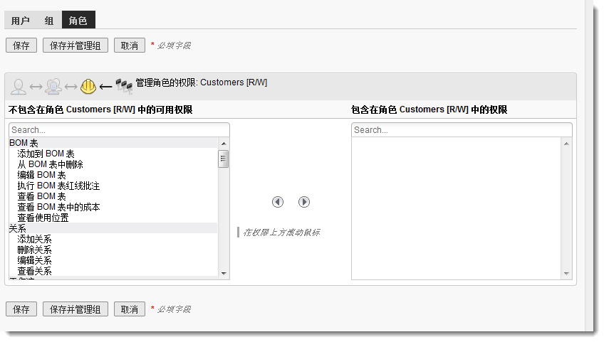

为角色添加权限
创建新角色后,下一步是通过“管理角色的权限”页面为其添加权限。左侧的列表框包含 Fusion Manage 中可用的所有权限,这些权限按功能范围进行分类。左侧的列表框为空,用于添加要包括在该角色中的权限。
注意:若要在以后为角色添加权限,请单击“角色”选项卡,然后在“角色”表的“管理”列中单击该角色对应的“权限”链接。
“管理角色的权限”页面
  1. 在左侧的列表框中,双击要添加的权限,或选择该权限,然后单击右箭头按钮。
  2. 单击“保存并管理组”
  3. 按下文所述为角色添加组。

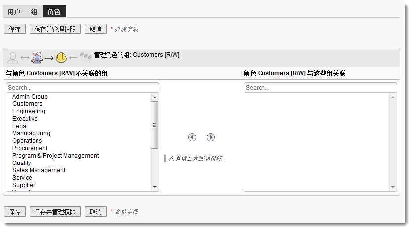

将组添加到角色
设置角色的最后一步是通过“管理角色的组”页面将一个或多个组添加到该角色。左侧的列表框包含在 Fusion Manage 站点上设置的所有组。左侧的列表框为空,用于添加要与该角色关联的组。有关创建组的帮助,请参见设置权限
注意:若要在以后为角色添加组,请单击“角色”选项卡,然后在“角色”表的“管理”列中单击该角色对应的“组”链接。
将组添加到角色
  1. 在左侧的列表中,双击要添加的组,或选择该组,然后单击右箭头按钮。
  2. 单击“保存”

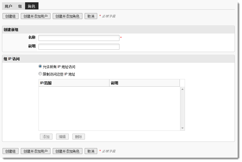

设置组
添加组
  1. “用户组角色”页面标题中,单击“新建组”图标。
    添加组
  2. 输入组的名称(例如销售和营销)。说明是可选项。
  3. 单击“创建并添加用户”
  4. 按下文所述为组添加用户。
注意:有关通过 IP 地址控制组访问的帮助,请参见设置权限

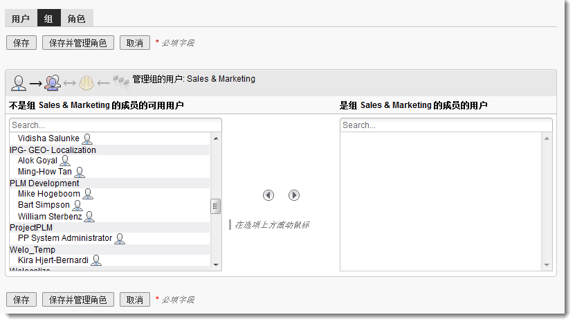

将用户添加到组
设置组的下一步是通过“管理组的用户”页面为其添加用户。左侧的列表框包含在 Fusion Manage 站点上设置的所有用户。左侧的列表框为空,用于添加要添加到该组的用户。有关创建用户的帮助,请参见设置权限
注意:若要在以后为组添加用户,请单击“组”选项卡,然后在“组”表的“管理”列中单击该组对应的“用户”链接。
将用户添加到组
  1. 在左侧的列表框中,双击要添加的用户,或选择该用户,然后单击右箭头按钮。
  2. 单击“保存并管理角色”
  3. 按下文所述为组添加角色。

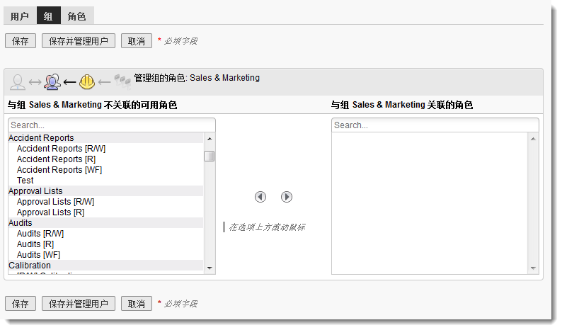

将角色添加到组
设置组的最后一步是使用“管理组的角色”页面为其添加角色。左侧的列表框包含在 Fusion Manage 站点上设置的所有角色。左侧的列表框为空,用于添加要与该组关联的角色。有关创建角色的帮助,请参见设置权限
注意:若要在以后为组添加角色,请单击“组”选项卡,然后在“组”表的“管理”列中单击该组对应的“角色”链接。
将角色添加到组
  1. 在左侧的列表框中,双击要添加的角色,或选择该角色,然后单击右箭头按钮。
  2. 单击“保存”

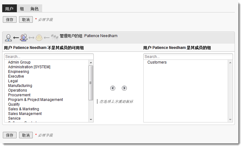

将新用户添加到组
设置用户的下一步骤(也是最后一步)是通过“管理用户的组”页面将用户添加到组。左侧的列表框包含在 Fusion Manage 站点上设置的所有组。右侧的列表框为空,用于添加要将新用户添加至其中的组。有关创建组的帮助,请参见设置权限
注意:若要在以后为组添加新用户,请单击“用户”选项卡,然后在“用户”表的“管理”列中单击该用户对应的“组”链接。
  1. 在左侧的列表框中,双击组,或选择该组,然后单击右箭头按钮。
    将用户添加到组
  2. 单击“保存”
