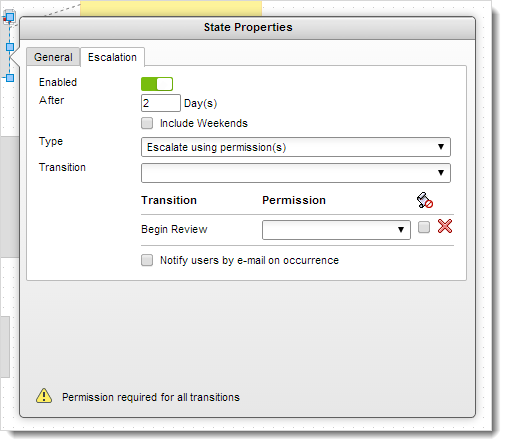

  2. 请按照以下步骤来设置升级类型:
    • 使用权限进行升级
      • “类型”下拉列表中,选择“使用权限进行升级”
      • “转换”下拉列表在下面显示时,选择要升级的转换。
        使用权限进行升级
      • 当转换表在下面显示时,输入您要使用的工作流权限的名称,或者选择现有权限。
      • 若要禁用应用于转换的任何前提条件脚本,请单击“忽略前提条件脚本”复选框。
      • 若要升级其他转换,请重复上述步骤。
      • 若要在执行升级时通知条目所有者,请单击“出现该情况时通过电子邮件通知用户”复选框。
        重要提示:如果要创建新工作流权限,必须像设置任何其他工作流权限那样,通过用户、组和角色来设置权限。

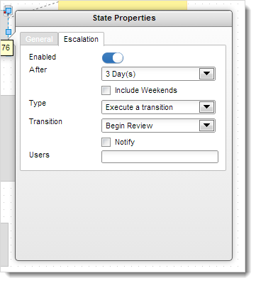

    • 升级转换
      • “类型”下拉列表中,选择“执行转换”
      • 在显示的“转换”下拉列表中,选择您要执行的工作流操作。
        状态特性,使用权限进行升级
      • 若要在执行转换时通知条目所有者,请单击“出现该情况时通过电子邮件通知用户”复选框。

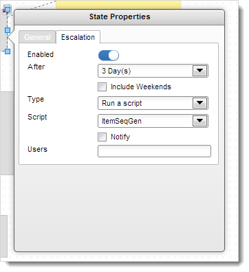

    • 运行脚本
      • “类型”下拉列表中,选择“运行脚本”
      • 在显示的“脚本”下拉列表中,选择您要运行的脚本。
      • 若要在执行脚本时通知条目所有者,请单击“出现该情况时通过电子邮件通知用户”复选框。
