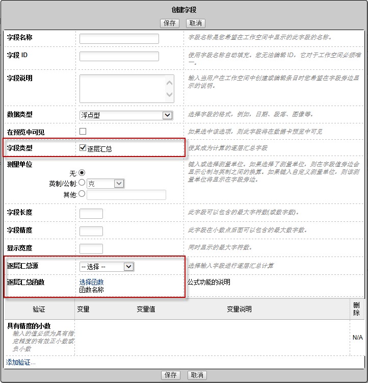

  3. 单击“添加字段”
    将打开“创建字段”对话框。
    创建汇总字段
  4. 输入字段名称。这是将显示汇总计算的值(例如,“总重量”)。
  5. “数据类型”中选择一种数据类型。汇总字段必须使用与源字段相同的数据类型。
    注意:整型字段可以汇总为浮点型字段。
  6. 选中“汇总”复选框。
  7. 设置测量单位、字段长度、字段精度和显示宽度。
  8. “汇总源”中,选择“BOM 表”或“条目详细信息”中包含待汇总数据的字段(例如“重量”)。
