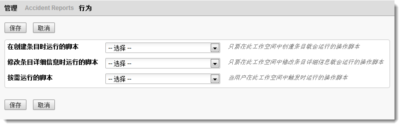

工作空间“行为”页面
您可以通过“行为”页面配置行为。

配置行为
“行为”页面中显示了一个行为列表,您可以针对工作空间配置这些行为。您可以将操作脚本配置为针对以下事件而运行:

配置运行操作脚本的行为:
  1. 从下拉列表中,选择要针对每个相应事件运行的操作脚本。 注意:在该下拉列表中仅提供操作脚本。 可以将多个脚本配置为按需运行。选择按需脚本后,可以添加其他按需脚本。单击按需脚本旁边的 删除图标 可从配置中删除该脚本。用户可在工作空间页面标题中的“运行”菜单访问按需脚本。
  2. 单击“保存”
